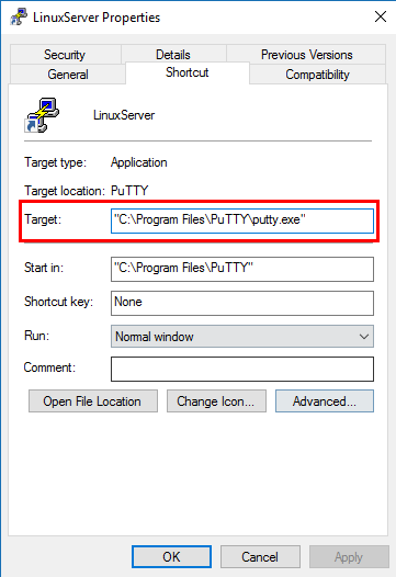

Vielleicht hilft das hier weiter:
Im Wesentlichen geht's darum:
"C:\Program Files\PuTTY\putty.exe" -ssh user@PP-Server -pw PaSwOrD
Öffne die Putty-Verknüpfung auf deinem Desktop mit einem Rechtsklick,
füge den fetten Kram wie gezeigt ein und speichere die Verknüpfung dann ab.
Allerdings ist das nackte Passwort in einer Kommanzozeile oder URL aus Sicherheitsgünden nicht ratsam.
Mein Tipp: Leg mit Notepad eine Datei z.B. password.txt an und speichere dort dein Passwort und gib das entsprechend in der Verknüpfung an:
"C:\Program Files\PuTTY\putty.exe" -ssh user@PP-Server -pw "C:\Program Files\PuTTY\password.txt"

Danke, werd ich dann gleich mal ausprobieren.
