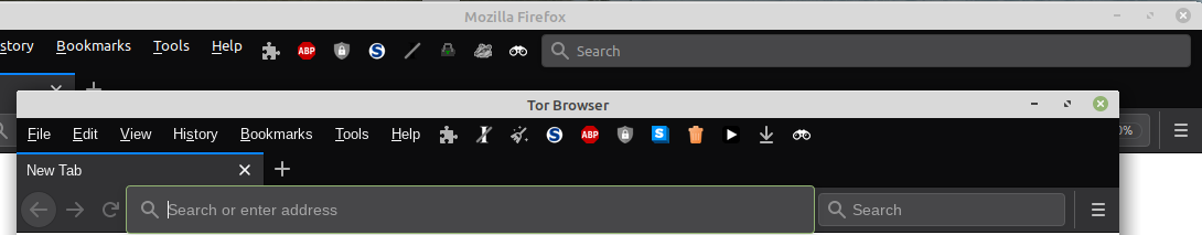

Was jetzt noch fehlt ist eine individuelle Titelleiste des Browsers,
um mehrere Firefox und TOR-Browser unterscheiden zu können.
Hat jemand eine Idee, wie man "Mozilla Firefox" in z.B. "Firefox-A" ändern kann?
