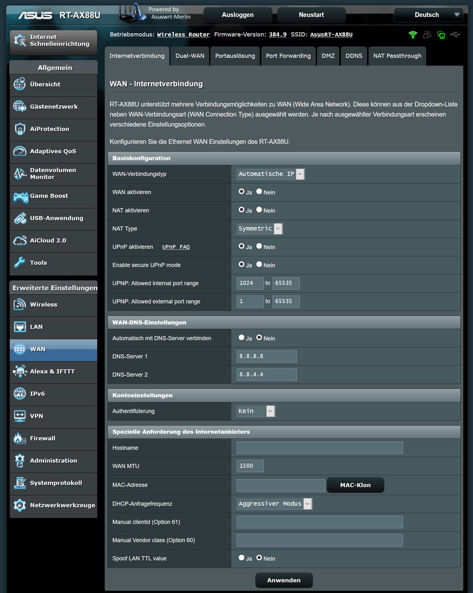

PP_USER_2
Junior Member
Unter WAN hab ich die DNS Server 8.8.8.8, 8.8.4.4 drin.
Muss ich mal die Nameserver aus dem Mitgliederbereich testen,
da laut Anleitung ja drin steht "Es besteht kein DNS-Leak wenn man öffentliche DNS-Server benutzt",
sofern ich das richtig gelesen habe.

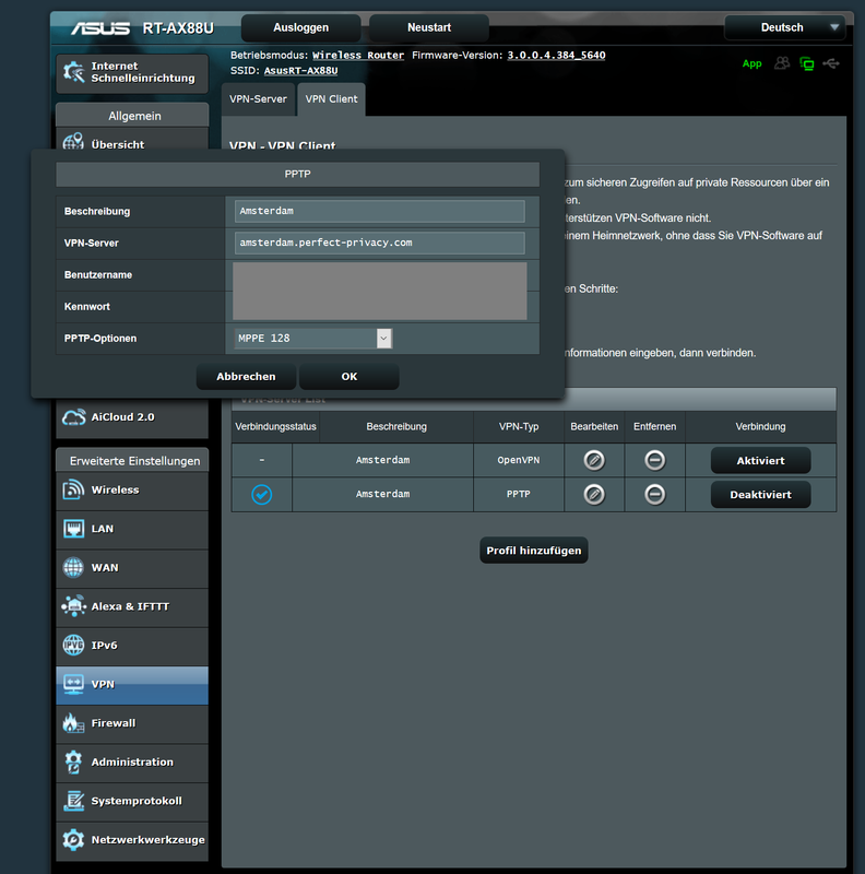

PP_USER_2
Junior Member
Scheint wohl das sich ein Fehler in der OpenVPN eingeschlichen hat irgendwo.
Wenn ich mich über PPTP verbinde habe ich keinen DNS Leak, komisch.
unter VPN -> VPN Client fehlen mir auch leider Einstellungen wie "Crypto Settings, Network Settings, Rules for routing client traffic..."
Edit: selber DNS Leak kommt nun doch auch bei PPTP nach dem 2 mal Testen mit den 6-7 dt IPs meines Providers...

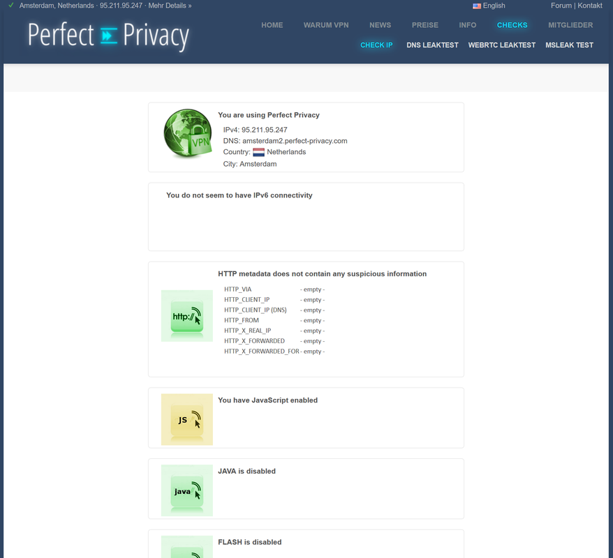

PP_USER_2
Junior Member
abgeändert und getestet, siehe da.
DNS Leak Test: verbunden über Amsterdam
IP Test: verbunden über Frankfurt
Frankfurt ist zwar nicht eingetragen im Router aber dafür hab ich jetzt keinen Leak mehr,
dachte der Traffic leuft Tuti Kompleti über NL dann ;)
Zugriff auf Router und FB7590 sind somit auch komplett gesperrt wie sich das gehört :)

Als nächstes die WAN Einstellungen mit der DNS (automatisch auf nein um die 8.8.8.8 / 8.8.4.4 einzutragen).

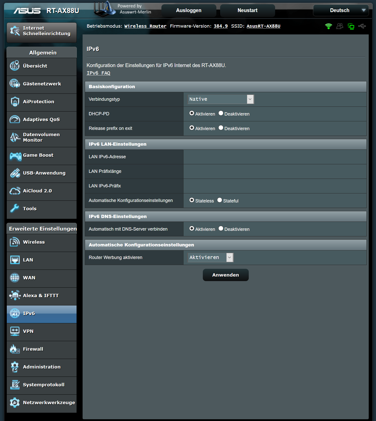

Weiter zu den IPv6 Einstellungen (native).
