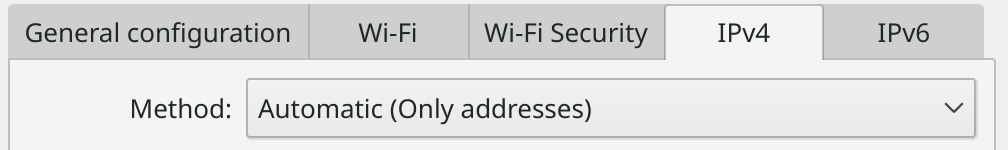

Grund war folgendes: (hatte ich vergessen auszuführen)
D.h., in der 19.2-Version ist kein resolvconf vorinstalliert?
