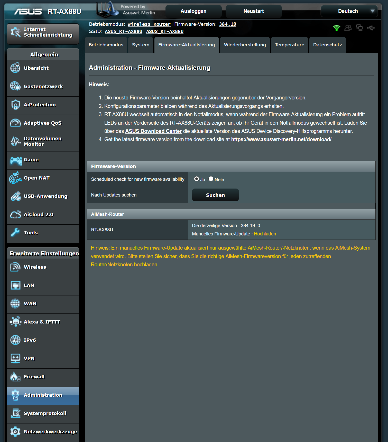

1) Merlin auf dem Asus RT-AX88U installieren:
Download der Firmware von
Zu Administration -> Firmware gehen und die aktuelle Merlin Firmware (RT-AX88U_384.19_0_cferom_ubi.w) hochladen.

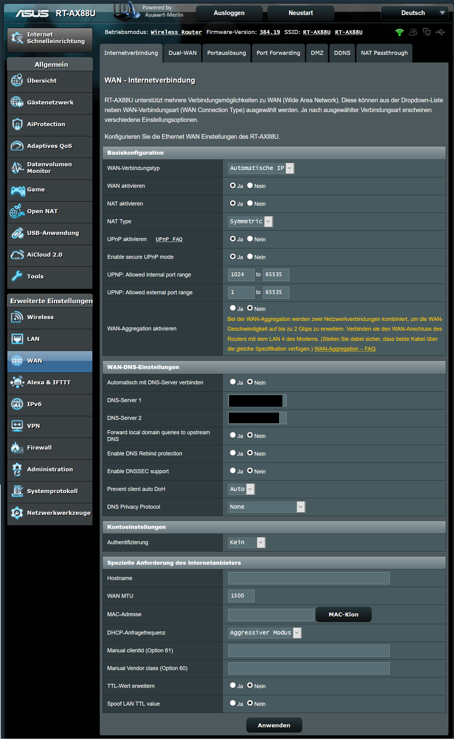

2) WAN Settings:
Automatisch mit DNS-Server verbinden -> Nein
DNS Server1 -> x.x.x.x
DNS Server2 -> x.x.x.x
(Hier könnt Ihr PP/Google/Cloudflare DNS benutzen)
